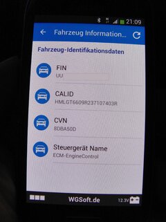

HMLGT6609R ist die Zulassungsnummer und 237107403R ist die Kalibrierung, die sich bei einer Softwareaktualisierung ändert.

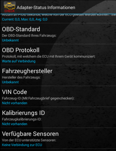

Bei Torque pro verbirgt sich die Kalibrierungs ID Nummer unter Adapter-Status Informationen.
Wofür brauche ich die ?
Wenn man ein Motorproblem hat, kann bei einem Werkstatttermin im vorher - nachher Vergleich sehen, ob etwas an der Einspritzsoftware geändert wurde.
Wenn dein Problem damit behoben wurde, wäre das dann auch eine Vergleichsmöglichkeit für andere User mit der gleichen Problematik.
Neben der Beseitigung von Motorproblemen kann eine geänderte Kalibrierung auch eine Verbrauchsoptimierung erzeugen.
