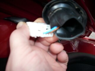

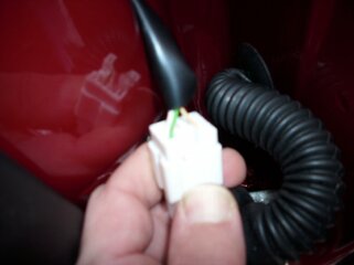

Wenn man den Faltenbalg zu den hinteren Türen an der B-Säule ausclipst kommt dort ein Stecker zum Vorschein.Türseitig sind es 2 Kabel,an der Säule aber 4,2 enden also dort.

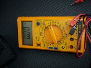

Habe mit einem einfachen Multimeter erstmal geprüft ob auf diesen beiden Drähten irgendwie Strom ist,nein.:)

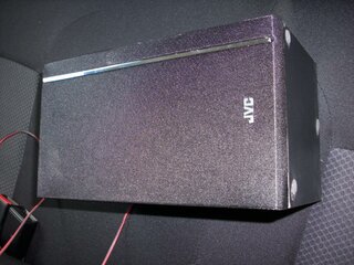

Die Wahrscheinlichkeit das es die LS Zuleitungen sind stieg also.Dann von einer rumstehenden Mikroanlage eine Box mitgenommen und probeweise die Kabelenden einfach mal in den Stecker gesteckt,siehe da: Musik.:rolleyes:

Die Farben der Kabel sind auf beiden Seiten identisch,Grün und das Andere entweder Weiß oder ein leichter Gelbton.
Wegen der Polung: Weiß jemand welche Farbe der + für den LS ist?

Laut Kabelplan sind die grünen Leitungen der Lautsprecher hinten plus und vorn ist es genau umgedreht.
Alternativ kann man vom Stecker am Radio aus durch messen.

Ich hatte ja eine kleine Lautsprecherbox zu Testzwecken an die beiden Drähte drangesteckt,lief auch.:)
Wenn man die Menü Taste länger festhält kommt man in ein verstecktes Untermenü,dort gibt es den Punkt "Selbsttest".
Bei Speaker steht dort normal IO,mit 3 Boxen plötzlich NO,das Radio merkt also sofort das hinten Eine fehlt.;)
