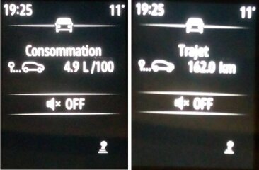

Ich fahre seit kurzem meinen LPG-Jogger.
Ist der im Armaturenbrett angezeigte Kraftstoffverbrauch korrekt (Benzinmodus) ?
Ja, bezogen auf die paar Meter auf Benzin...da muss ein astronomischer Wert stehen ;)
Bescheidener verbrauch für diese ersten kilometer (ohne autogas), deshalb meine vorherige frage.Consoessenceretourmaison.jpg

So 5 bis 6 Liter sind für den 3 Zylinder recht normal,im Benzinbetrieb.
Wenn er mit LPG läuft ist es dann natürlich deutlich mehr,der Energiegehalt vom Gas ist nunmal niedriger und es geht mehr durch die Leitung. ;)
Das ist aber völlig normal und dann kein Grund zur Besorgnis. :)
Bei meinem letzten Dacia LPG war das Verhältnis so 7 Liter im Benzinbetrieb und 9,5-10 Liter im LPG Betrieb (älterer Motor).;)
Wenn Du denn also eingefahren hast und auf LPG schaltest dürftest Du ähnliche Verbräuche sehen wie hier im Thema besprochen werden.
Das kommt schon hin mit 4,9 Liter auf 100km im reinen Benzinbetrieb.
Ich lag bei 5,15 Litern.
