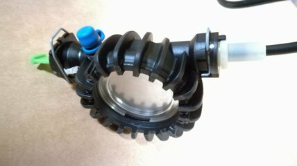

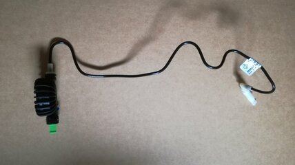

Zum Thema Leitung:
Die Bilder der original verbauten Leitung im Neuzustand:Kupplungsleitung NEU original TCe 130_2019u.jpg

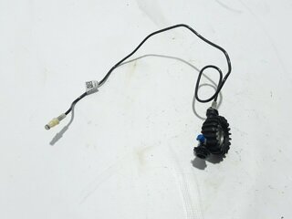

Hier wäre eine längere Leitung als alternative zum Testen:
Aus einem DusterII Bj 2019 1,2 TCe Teile Nummer: 30 85 178 30R (hier gebraucht, Klammer am Anschluss fehlt)
Warum da noch eine Leitungsschleife mit drin ist möchte ich mal gerne wissen.

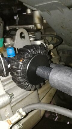

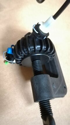

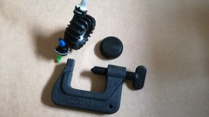

Was ich wegen den Schwingungen schon getestet habe, war wie bereits auch oben erst erwähnt, das mit
einem Gewicht an der Leitung. Ich habe dazu die vibrierende Dose (ist ja während des Drückens fühlbar)
mit einem Pass-Stück und einer Zwinge gepresst, um so die Frequenzen abzuändern oder zu verschieben.
Je nach Druck mit der Spindel der Zwinge. Hat nichts gebracht, keinerlei Auswirkung auf das aktuelle Verhalten des Systems.
Das Ganze natürlich in eingebautem Zustand am Fahrzeug getestet.
Wenn man die Dose während des Drückens der Kupplung filmt, ist eindeutig ein Durchbiegen der Metallplatte in der Dose zu beobachten.
Das wollte ich mit der obigen Methode auch einmal ausschließen.
Alles ohne Erfolg.
Die Dose habe ich auch schon genau studiert:
Folgende Unterlagen sind dazu im Internet zu finden:
Patentanmeldung für Dämpfungsglied für hydraulische Kupplungen (genau sowas ist in der Leitung verbaut)
