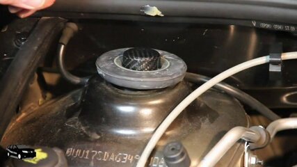

Mit "Gummiteller" sind die Domlager gemeint.
(Bild von @LoganFan )
Wenn die gewechselt werden sollen, dann muss dazu das Federbein raus. Du kannst aber mal probieren mit einer Spraydose etwas Silikonöl rundherum in den Spalt zwischen dem oberen Teil des Domlagers und dem Federbeindom zu sprühen. Der Federbeindom ist das Blechteil, auf dem Du im Bild auch einen Teil der eingeschlagenen Fahrgestellnummer siehst. Den Tipp habe ich von einem Werkstattmeister bekommen, als mein alter Polo mal beim Lenken quietschte.
