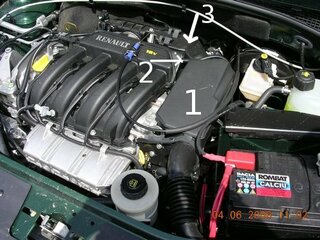

Hallo Gemeinde ich habe vielleicht eine etwas bescheiden frage zum Luftfilter Tausch des Dacia Logans 16. 16V. Hmmm wo ist den jetzt der Filter das was ich dachte das es der Filter ist was auf dem ersten blick ersichtlich sein sollte ist es aber nicht bitte um Hilfe. Unten recht ist eine Gummi Lasche die habe ich entnommen und da kann ich den Luftschlauch entnehmen bis zum Großen Kasten ( angeblich Luftfilter) aber der Kasten ist verschlossen den kann ich nicht öffnen. Es geht dann ein Schlauch hinter dem Luft Kasten Attrappe zum Vergasers glaube ich, ist es dann dort der Luftfilter der mit 2 schrauben befestigt ist???
Danke für die Hilfe und vielen Bilder :-)

Also ich würde auch davon ausgehen das der Kasten zwischen Batterie und Motorblock wie auf dein Bild der LuftFilterkastenkasten ist,........Haste den schon mal versucht VORSICHTIG in Auf zu hebeln,....?????????

was ist da den für ein Filter drin.....Taschentuch oder FeinFilter für Staubsauger.........
Ist ja echt nicht Groß............

1 Du baust zuerst den Resonanzkasten aus.
2 Ganz vorsichtig den Unterdruckschlauch lösen, wenn da was abbricht ist eine neue Ansaugbrücke fällig.
3 Hier ist der Luftfilter drin. Du musst nur oben 2 Schrauben lösen.
Bestellnummer Luftfilter K4M
vielen Dank du hast mir und auch allen anderen sehr geholfen :-)

aber dein 1.6l 16 v hat keinen VERGASER. das wo die kiste angeschraubt ist wohl eher das drosselklappengehaeuse. dein auto ist ein einspritzer.
