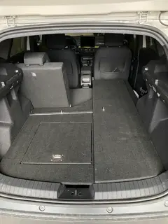

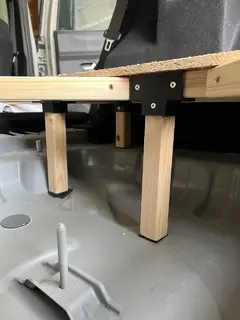

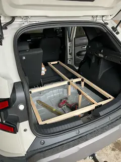

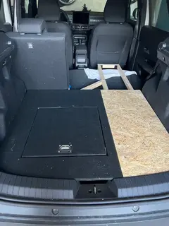

Dieses Wochenende war es soweit der erste Teil vom Kofferraumausbau wurde realisiert.
Mein Plan war eine stabile Unterkonstruktion um die maximale Tiefe ausnutzen zu können plus eine stabile Basis zu schaffen auf welche dann noch ein 1,2m Küchenauszug gebaut wird.

Ich persönlich würde den Füßen in der Reserveradmulde eine größere Auflagefläche geben.
Fürs gute Gewissen.
Mein Gewissen ist ungetrübt ;) insgesamt verteilt sich das Gewicht ja auf 9 40x40mm Hölzer. Meine 80kg hält die Konstruktion locker. Viel mehr wird da selten drauf geladen.
@geyero was für Holz nutzt du dafür? Ich plane im Sommer einen doppelten ladeboden selbst zu bauen.
Ich habe OSB Platten verwendet. Leider machen die relativ viel Dreck vermutlich würde ich nun Leimplatten verwenden wenn ich es nochmals neu bauen würde.
