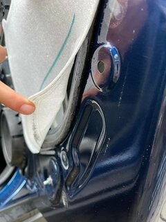

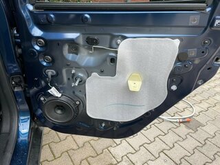

ich hatte heute das gleiche Problem: Wassereintritt in den Fußraum hinterm Beifahrersitz aufgrund starken Regens. Ich fahre einen Duster II Bj. 2018. Fehlerursache wie von Shorty1969 und sascha32 erwähnt: der Kleber von der Türinnenverkleidung auf der Beifahrertür löste sich.
Im Anhang findet ihr auch Bilder. Dort seht ihr diese weiße Türinnenverkleidung. Diese musste neu verklebt werden. Vermutlich hat sich der Kleber durch die heißen Tage gelöst oder es ist einfach eine Schwachstelle vom Fzg. aufgrund unzureichender Qualitätskontrolle in der Produktion.

Ein Augenmerk sollte aber auch auf die Lautsprecher gerichtet werden und die Türabläufe, es kam bei Dacia schon oft vor, das in der ganzen Tür Wasser stand weil die Abläufe verstopft waren und es dann durch die Lautsprecher in den Innenraum lief.
An den unteren Türblechen ( Wasserkasten) sind über den Ablauflöchern kleine Gummistücke eingestöpselt.
Diese Gummiteile sollen wie eine Membrane funktionieren. Wasser soll aus den Türen raus laufen können, es soll aber im Gegenzug nix eindringen.
Manchmal sind die Gummis richtig festgepappt, weil Dacia mit dem Hohlraumwachs in den Türen so großzügig war...

Habe die hintere Verkleidung demontiert und gesehen das beim Fenstereck sehr viel Wasser in die Tür läuft und so das es an die Verkleidung innenseite Spritzt. Weil es unten nicht mehr richtig verklebt ist Türverkleidung ist einfach mit schwarzen Kleber ans Blech geklebt) läuft dann das Wasser zwischen Blech und Verkleidung in den Innenraum statt ganz nach unten zu den Ablauflöchern.
Werde zuerst die zwei Türen mit Folie verkleben ( so wie es früher bei den Autos war) und bei bedarf dann die Linke Seite.
