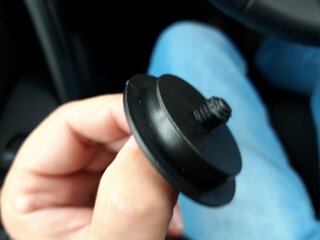

Ich habe heute den verlinkten Deckel bekommen. Leider lässt dieser sich nicht in den Tankstutzen rein schrauben. Beim Versuch dreht sich das Gewinde von dem Plastikdeckel kaputt. Hat jemand eine Ahnung warum? Gewindegröße passt.20190507_151407.jpg
