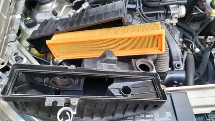

ob der Luftfilter nun jährlich gewechselt werden sollte? Kommt auf die Laufleistung drauf an. Der oben abgebildete ist 1Jahr alt gewesen, also bleibt es dieses jahr beim Alten. Ausbauen, ausblasen und gut. Dann in 25 wieder. Ich muss nachher eh den Pollenfilter wechseln, wenn DHL es noch schafft. Da schaue ich mir den gleich mit an. Wenn Du eh da dran bist schau Dir mal den dicken Schlauch gleich vorn an, der reisst rein. Kostet aber um 40 Euro oder so, bei mir ist er mit jetzt Panzertape umwickelt an der Stelle. Geht genaus so.

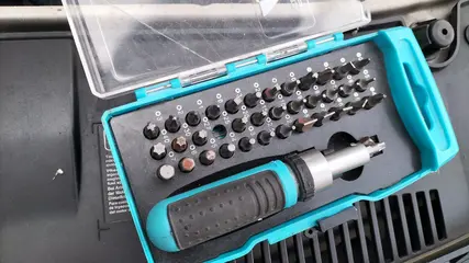

Da man mittlerweile selbst bei billigen Holzschrauben nur noch Torxschrauben in unterschiedlichen Torxgrößen bekommt würde ich @Katzenfische den Rat geben sich mal einen Schraubendreher mit auswechselbaren Torx-Bits zuzulegen. War selber manchmal am verzweifeln mit den Schrauben.
Du meinst so etwas, Billigteile a la Pearl Werbegeschenk. Tut seit über 20 Jahren seinen Dienst.
Habe ich natürlich auch noch von Gedore, aber der Pearl Satz liegt immer im Auto.

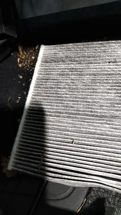

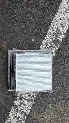

Gerade den Lufi draussen gehabt, sieht wie erwartet noch gut aus, der bestellte Kamoka Pollenfilter von Auto Doc ist zu klein, soll aber passen lt. Beschreibung. Ja ne is scho klar :-) also retourn to sender
Beide Filter ausgeblasen und gereinigt + wieder eingebaut.
Als Pollenfilter war ein Mahle LA 923 verbaut. Der passte genau. Also werde ich den jetzt bestellen .

Die Nr kann schon richtig sein.
Bei Sandero/Logan II gibt es 2 unterschiedliche Gebläsekästen also Lieferanten.
Der Filter passt bestimmt,in die andere Variante perfekt rein :D
Bei Erstbestellung hilft echt nur rausnehmen und messen,darüber bin ich selbst auch schon gestolpert. :whistle:
@Stefanvde
Klar hätte der Kamoka gepasst, bischen locker aber passt scho :-) Da war auch eine Kunststoffeinlage beigelegt, warscheinlich um den Abstand zu verbessern. hat aber trotzdem gewackelt wie ein Lämmerschwanz,
Filter geht retour und den Mahle habe ich gerade neu bestellt, war auch nur 12,06 Euro im bunten Haus.

Die Filter gehen schon auszublasen, so feinporig sind die nicht.

So sahen die beiden Filter aus
