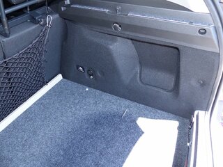

Ich habe den Wagen ja auch und mich auch schon mal gedanklich damit beschäftigt.
Ich werde das aus folgenden Gründen nicht weiter verfolgen:
1. Es ist keine ebene Fläche möglich. Die Sitze lassen sich nicht eben umlegen. Es bleibt immer eine Schräge von 20-30°.
2. Die hintere Kante ist höher als die vordere. Hinten hat man rund 10cm, an den Sitzen nur noch rund 6cm. Entweder man baut den doppelten Boden schräg ein, oder man orientiert sich an einem Maß und lässt es an der anderen Seite vorstehend oder absenken.
3. Der zusätzliche Stauraum käme mit einer Höhe von 6-10cm (je nachdem an welcher Kante man sich orientiert) einer Schublade gleich. Nur mit dem kleinen, aber feinen Unterschied, dass man an eine Schublade halt besser ran kommt.
4. Die Zurrösen wären nicht mehr zugänglich.
Ich habe mir daher die USL (Untersitzlade) besorgt. Wenn mehr Kleinkram zu transportieren ist, kommt halt eine Klapp-, oder Eurobox in den Kofferraum.
Eurobox für Kleinkram habe ich auf der Heckablage ;-)
In die Minischublade passt ausser dem Bordhandbuch nicht mehr viel hinein.
Bei manchen Usern habe ich gelegentlich den Eindruck, das der Kofferraum mit einem zweiten Wohnzimmer
verwechselt wird. LED Zusatzleuchten, A2 Ladekantenschutz, Designer Kofferraum Schutzmatten.....
Dabei soll nur Zeug von A nach B transportiert werden!

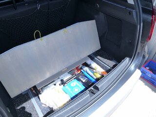

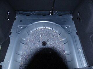

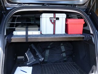

Der Innenraum des 4*4 ist in der Höhe völlig anders aufgeteilt. Beim 4*4 kann man die von oben einsehbare
Radmulde mit einem soliden Holzdeck abdecken und dann hat man entsprechend Stauraum.
Zusätzlich gewinnt man einige Zentimeter in der Ladehöhe.
Dazu kann man die Details am Foto betrachten.
Beim 4*2 fehlt diese Mulde. Dadurch macht es mehr Sinn, die Kleinteile in eine Tasche zu packen und diese
einfach auf die Rückbank zu legen, wenn es im Kofferraum eng wird.
Wenn wirklich viel im Duster transportiert werden muss, führt kein Weg an der Demontage der Rückbank vorbei.
Dann sollte bis hinter die Vordersitze eine durchgehende Ablagefläche mit einer Abstützung im hinteren
Fußbodenbereich eingebaut werden.
