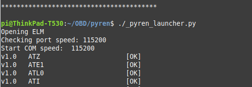

bei der Verbindung vom OBD2 dongle OBD Link SX USB führe ich einen Test durch, dabei läuft das Ergebnis auf dem Bildschirm durch. Bei einem Error kann ich diesen nicht erkennen "error_question" wird ein mal gemeldet. Welchen Befehl kann ich eingeben das die Anzeige erst mal stehen bleibt?
Rechner Linux Ubuntu 16.04

über was reden hier wir bitte? PyRen ? ddt4all ?
Wurde im Startfenster die korrekte Schnittstelle (tty) ausgewählt?
Und welche Baudrate (Port Speed)?
Nach der Anwahl von "Check ELM" wird im Terminal Fenster welcher Port speed angezeigt, mit dem getestet wird?
Da Ergebnis sollt dann so ausschauen:
Das Terminal Fenster schon mal versucht nach oben zu scrollen?
