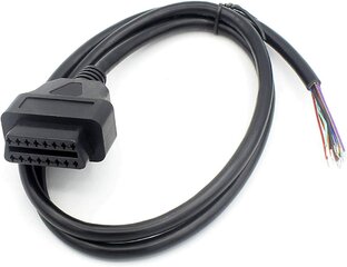

Der CAN Zugang über OBD funktioniert je nach Baujahr und Softwareversion nur direkt am MediaDisplay,
CAN sind die drei Leitungen rechts, da CANH, CANL und GND mit einem offenen OBD Adapter verbinden.
OBD Kabel offen
Belegung bitte selbst nochmal messen, Spannung am CAN Bus, CANL 1,5V-2,5V DC, CANH 2,5 V-3,5V DC
Nach Anschluss der Leitungen direkt am MediaDisplay sollte der Rettungsversuch funktionieren.

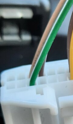

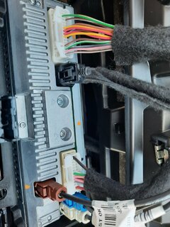

Anhang anzeigen 133731Anhang anzeigen 133733
OBD Kabel offen
