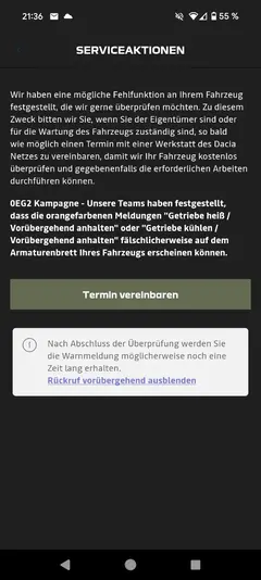

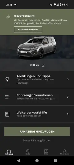

Bei mir die gleiche Meldung in der App.
Laut Werkstatt wird das normalerweise bei der Wartung miterledigt. Ich mache trotzdem einen Termin, habe keine Lust auf derartige Meldungen im Urlaub und/oder Ausland. Vor allem, wenn das Fahrzeug plötzlich keine Leistung mehr hat.

Bei mir war auch die Meldung in der App, keine pushbenachrichtigung kann aber sein das ich die abgeschaltet habe.
Im AH angerufen im System war die bei mir auch hinterlegt.
Geht wohl um ein Softwareupdate bezüglich der Kupplung, damit diese nicht zu heiss wird, Dauer 1 Std. .
Hab in 2 Wochen Termin.
Ich schau gerade täglich in die App - bisher nichts. Auto wurde 10/23 ausgeliefert. Möglicherweise sind nicht alle betroffen.
