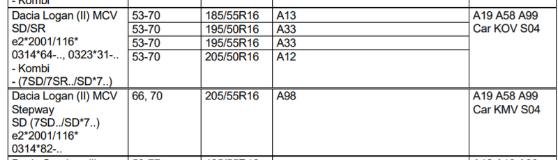

Bei ATU gibts folgende Felgen, die laut Gutachten für meinen Logan Stepway geeignet sind:
Artikelnummer BT8096
Größe 6.5x16
Einpresstiefe 38
Lochkreis 4x100
Farbe schwarz
Preis 69,99€
und durch den Gutschein aktuell auch die gut bewerteten Continental WinterContact TS 860 für 66,40€
Montage finde ich so um die 12€ in meiner Gegend.
Wäre ich in Summe bei (66,4+70+12)*4 = 594 €
Einpresstiefe 38 ?
der Stepi darf doch nur 37 Fahren!.
oder hat sich was geändert.?
