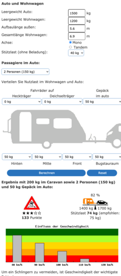

Formel habe ich auch keine, aber in dem bereits schon einmal verlinkten Rechner kann man mal mit unterschiedlichen Szenarien spielen, um die Auswirkungen auf die Stabilität zu sehen.
Super der Hinweis! Ich hab's gerade durchgespielt. 400 kg mehr beim Zugfahrzeug bringen ganze 10 km/h mehr bevor man in den gelben Bereich rutscht.
Da fahre ich bei meiner jährlichen Urlaubsfahrt lieber 10 km/h weniger (macht bei 1000 km Strecke 1 Stunde) anstatt das ganze Jahr ein 400 kg schweres Fahrzeug durch die Gegend zu fahren.
Aber das muss jeder für sich entscheiden.
Tipp: packt man bei der Wahl des Zugfahrzeugs 1000 kg drauf kann man sogar 30 km/h schneller fahren...
Konfiguriert man auf Zugwagen Rechner den Sandero z. B. mit dem kleinsten Eriba Touring Familia 310*, dann geht es so von der Leistung. Aber der ist eigentlich für 3 Personen viel zu klein und 200 kg Zuladung ist sehr wenig. Und da ist dann noch das Problem mit dem Ges.Zuggew. Sicherheitsreserven jenseits von 80 km/h sind auch mager.
