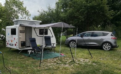

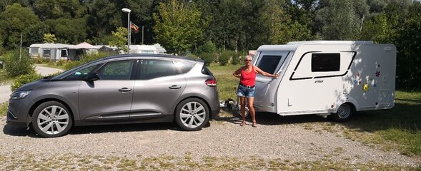

Wir haben jetzt seit 2 Jahre ein Mini Freesyle 290 mit nur 750kg und Hubdach weil der nächste PKW ein E-Auto sein soll. Das darf auch der ZOE ziehen und der Sandero natürlich locker auch.
Der kleine WW hat sogar ein separate Toilette, kostet aber leider 14.000€ +Fracht.
Ich warte aber noch auf ein E-Auto mit mehr Reichweite und mehr wums.
