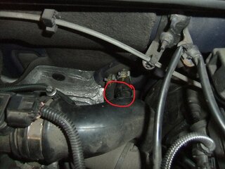

das ist ein Dieselrauchgasverbesserer:o bringt ein wenig mehr Leistung aber auch eine viel bessere Verbrennung:wub:
Und rein gelegt hab ich Euch auch noch, ist doch nicht der Federbeindom, schaut doch genau hin!!!!
Ist doch der Träger vom rechten Motorlager !!!!

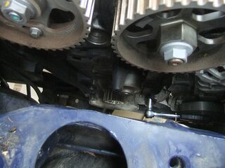

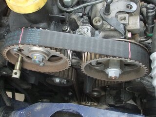

1. Bild: Man sieht wie das Nockenwellenrad und das Rad der Dieselpumpe stehen müssen. Den alten Zahnriemen habe ich an den gelben Markierungen an den Rädern markiert, damit ich die Markierungen mit dem neuen Zahnriehmen vergleichen kann. Man sieht die Arretierung.

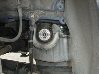

2. Bild: Dabei muss die Kurbelwelle so stehen. Keil nach oben.
3. und 4. Bild: Die Arretierung der Kurbelwell. Es muss vorher eine Schraube mit Aussentorx rausgeschraubt werden.

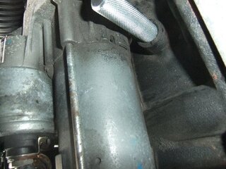

5. Bild sieh man wie eng es zugeht. Hier hätte ich den Motor weiter anheben sollen. Dann geht auch diese innere Plastikabdeckung gut raus. Danach kommt man an die Wapu.

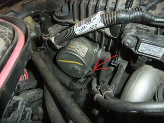

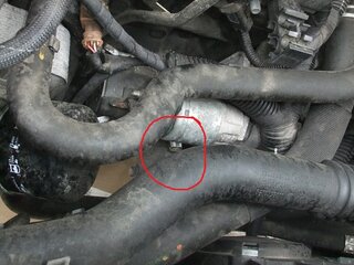

Eine Entlüftungsschraube ist Richtung Innenraumheizung Bild 6 und die andere ist direkt am Thermostat (Bild 7 leider schlecht zu sehen, man muss alles zur seite schieben, dann sieht man es) Ich hoffe, die Luft ist jetzt auch draußen :)
