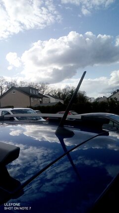

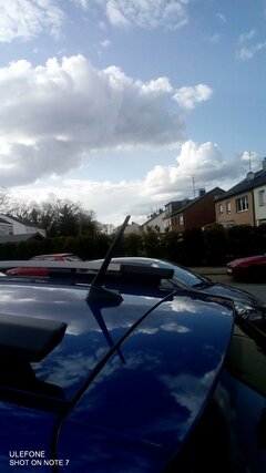

Ich habe nur den Stab 1/1 getauscht.
Beim Sandero II ist das auch so eine sehr lange Antennenpeitsche.

Hallo HaraldG und Dacianer,
da es eine original Antenne vom Captur II / Zoe ist und der Antennenfuß DAB-T tauglich ist ,
habe ich jetzt keinen Unterschied feststellen können. Die NEUE Antenne ist genau so unten eckig
wie beim Sandero III. Der Aufwand ist mir momentan zu groß um eine Haiflossen-Antenne zu
montieren. Mit dem ca. 10cm Stab sieht es dezent aus und schnell montiert.
Ich glaube die Renault Nummer : 282 169 737 R bezieht sich auf einen kompletten Einbausatz.
Ich habe den Satz von einem Auktionshaus bekommen , da viele die Haiflossenantenne verbauen.

Danke für die Vergleichsfotos, gefällt mir sehr gut! Hat sich durch die kürzere Antenne die Empfangsqualität geändert?
Ich habe auch die kürzere Antenne drauf geschraubt. Der Empfang ist FAST gleich. Die Sender, die ich eingespeichert habe, gehen alle genauso wie vorher. Nur beim Sendersuchlauf werden jetzt „nur“ 28 statt 30 Sender gefunden. FM geht auch alles wie vorher. Ist auf alle Fälle eine Option. Die kürzere Antenne sieht wesentlich besser aus und ich persönlich mag diese Haifisch-Antennen überhaupt nicht.
Ich hab die kürzere Antenne jetzt schonmal hier liegen. In wenigen Wochen sollte mein Rumäne hoffentlich die Grenze passieren.
