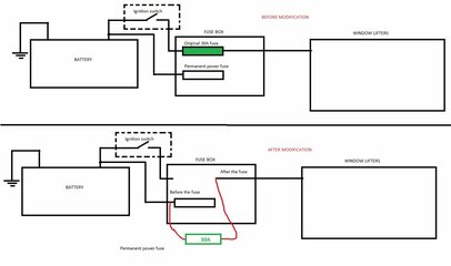

Wie verbinden wir also nun die drei Sicherungen der Fensterheber (rot) mit Dauerplus (grün)? Anbei erst einmal das theoretische Schema:

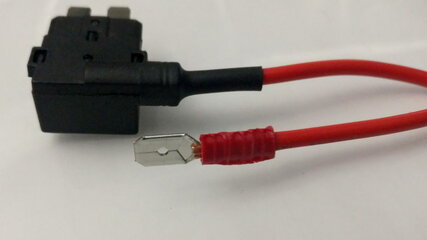

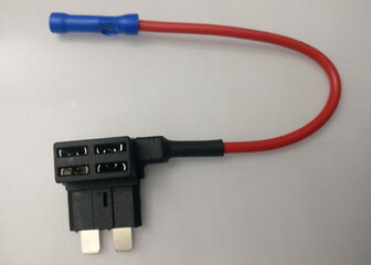

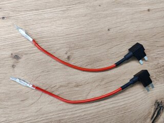

Ich habe mir nun einfach drei Sicherungsabzweiger (Mini-ATO) genommen und diese etwas modifiziert. Man crimpt oder lötet an den Sicherungsabzweiger entweder einen Flachstecker oder baut wie ich ein paar Sicherungen, welche man über hat, auseinander und lötet die Kontaktfüße dieser an den Sicherungsabzweiger:
Sicherungsabzweiger original ohne Modifikation:
Methode 1 mit Flachstecker:
Methode 2 mit Kontaktpins der Sicherungen:

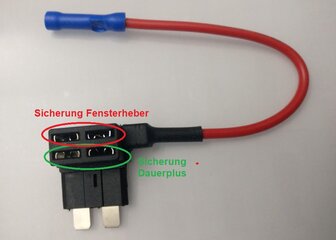

Entfernt die Sicherung des Fensterhebers der Beifahrerseite, sowie die Sicherung der Anhängerkupplung. Steckt die originale 20A-Sicherung der Anhängerkupplung in den unteren Slot (grün markiert) des Abzweigers. In den oberen Slot (rot markiert) steckt ihr nun am Besten auch eine 20A-Sicherung, damit ihr im Falle des Falles auch wisst, welches Gerät die Sicherung ausgelöst hat, sollte es mal dazu kommen. Wenn ihr die originale 30A-Sicherung des Fensterhebers nutzt, funktioniert das zwar auch, aber es würde immer zuerst die 20A-Sicherung auslösen. Das würde dann auch dazu führen, dass in solch einem Fall, weder die entsprechenden Fensterheber, noch die Steckdose der Anhängerkupplung funktionieren würden. Im Falle der Sicherung des Abblendlichts, verwendet einfach 2x 25A.
Steckt nun das gecrimpte/gelötete Ende des Abzweigers in den oberen Pin der Sicherung des Fensterhebers Beifahrerseite (blau markiert) und das andere Ende mit den zwei Sicherungen in den Sicherungsplatz der Anhängerkupplung:
Voila, der Fensterheber hat nun Dauerplus. Analog dazu verkehrt ihr mit den restlichen beiden Sicherungen.
