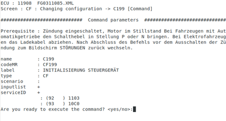

CF199 sendet nur 11 03 Soft Reset
Also ich sehe bei mir in Pyren folgende Befehle bei CF199:
cmd:1103
cmd:10C0
cmd:310200
"name": "Routine_Service.Maintenance schedule reset",
"replybytes": "710200",
"deny_sds": [],
"manualsend": true,
"minbytes": 3,
"sentbytes": "310200"
Bei mir sieht es so aus:
In der Diagnosedokumentation wird der Befehl CF199 nach dem Wechsel der Instrumententafel und anschließender automatischer Konfiguration ausgeführt.
Komisch, welche Clip-Datenbank hast du? Ich denke, meine ist die 185. Und wo sollte das VP073 sein, ich finde es nicht.
Falls du die Datenbank erneuert hast, aber den Cache - Ordner nicht mit geleert hast, werden bei schon einmal geöffneten Steuergerätedateien die alten Versionen aus dem Cache geladen.
VP's werden unter VIN Programmierung gelistet und im ECM Menü, wo alle in der Datei verfügbaren AC, RZ, VP und CF Befehle angezeigt werden.
Damit das ECM Menü beim Start angezeigt wird, muss in mod_globals die Einstellung opt_cmd auf True gesetzt sein.
