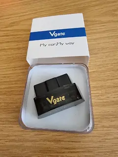

ich besitze den Dacia Dokker BJ 2018. Mich hat diese sehr helle Anzeige genervt!
Um den Service Intervall zurücksetzen zu können, habe ich mir die Dacia App "Service Reset" (die mit der roten Gießkanne) auf meinem Smartphone installiert und mir den OBD2 Adapter "Vgate" gekauft.
1. OBD2 Gerät anschließen (links unterhalb des Lenkrades die Klappe abziehen)
2. Zündung einschalten (ohne dass der Motor läuft)
3. Smartphone mit OBD2 verbinden (mit Bluetoth)
4. Dacia App starten und resetten.
Hat bei mir auf Anhieb geklappt.
