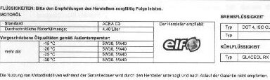

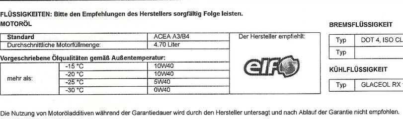

Man kann zwar ACEA-konforme durch RN-konforme ersetzen, aber nicht umgekehrt. Die Turbomotoren brauchen alle RN 0710.
im "Fahrzeugspezifischen Datenblatt für Garantie und Service" ist keinerlei RN-Norm gefordert.
außerdem emphielt der hersteller lediglich die Marke elf.
