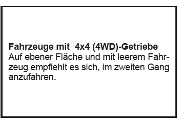

Wird beim 4x4 wenn man im 2-ten anfahren tut denn die Kupplung weniger beansprucht als beim 4x2?

In der BA steht keine Empfehlung für den 4x2 im 2.ten Gang anzufahren.
Das steht dort nur für den 4x4:

Da die Getriebe von 4x4 und 4x2 ( 6-Gang) sich nicht nur im 1.ten Gang bei der Übersetzung unterscheiden sondern auch noch in anderen Gängen und das 4x2 5-Gang Getriebe nochmal anders ist.
Deshalb ist es auch ein wesentlicher Unterschied ob ich mit einem 4x4 im zweiten Gang anfahre oder im ersten Gang.
Völlig unsinnig ist es aber mit dem 4x2 im zweiten Gang anzufahren.

Du hast es nicht verstanden worum es dem Treadersteller eigentlich geht und hast wohl auch schon wieder vergessen das Du geschrieben hast das in der BA des Duster II 4x2 das Anfahren im zweiten Gang empfohlen wird. Das ist jedoch falsch, das steht nur beim 4x4.
Deshalb bitte wieder zum Thema zurück, es geht hier um das Anfahren im zweiten Gang beim Duster II 4x4 und nicht um andere Fahrzeuge.;)

Was Du nicht zu verstehen scheinst ist, dass beim 4x4 der 2. Gang in der Übersetzung dem 1. Gang des 4x2 ähnlicher ist, als der 1. Gang des 4x4.

Finde das Anfahrverhalten des Duster 4x4 schon etwas ungewöhnlich. Es hat mich ein paar Tage gekostet, mich daran zu gewöhnen. Im Straßenbetrieb fühlt sich der 1. Gang zu kurz und der 2. Gang zu lang an und man wünscht sich häufiger einen Mittelweg aus beiden.
Auf schwierigerem Untergrund oder beim Rangieren ist der kurze 1. Gang dann allerdings eine tolle Sache und man nimmt die Anfahrschwäche auf der Straße dafür gern in Kauf.
