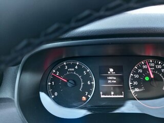

Meiner (fwd, assembled March 2022) hat jetzt exakt 15.011 km auf der Uhr.
Bei KM-Stand 11.095 war erstmals "Adblue vorsehen in 2.400 km", am 12. Dez. 2022.
Bei KM-Stand 14.909 war dann die 2. Meldung gem BDA "Adblue nachfüllen in 1.200 km", am 14. Feber 2023, gleichzeitig jetzt Erinnerungslicht on für Adblue (siehe Foto angehängt), OHNE Schraubenschlüssel.

Bei Abfahrt bei KM-Stand 14.860 war noch die 1. Meldung "2.400 km" on, Stopp bei KM-Stand 14.909 bei Raststätte, bei Wiederstart, war dann eben die 2. Meldung gekommen
Jetzt warte ich auf die 3. Meldung "xxxKM Sperre Adblue füllen".
Diese Meldung sollte auftauchen ab ca. 800 Km Reststrecke, mit runterzählen auf ca. 200 km
Ich habe vorbereitet 1 x 10 L Kanister im Auto, mit Trichter.
