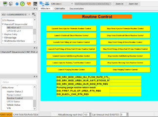

In anderen Beiträgen von dir schreibst du von ddt4all. Du könntest damit einen Reset der Füllmenge probieren.
Wissen Sie, wie Sie ddt4all für das Zurücksetzen des AdBlue-Systems verwenden? Ich habe keine Antwort darauf gefunden - die schlüssigste Antwort, die ich hatte, war, dass dies mit ddt4al nicht möglich ist. Sie benötigen Zugriff auf die Programmierung der ECU. Diese Funktionalität ist in fortschrittlichen OBD-Scannern wie dem Launch x431 CRP919X verfügbar, den ich jetzt bei Amazon gekauft habe.
Es sollte in ein paar Wochen ankommen und mir helfen, falls mir der Renault-Service am Donnerstag mitteilt, dass eine teure Reparatur ansteht.
