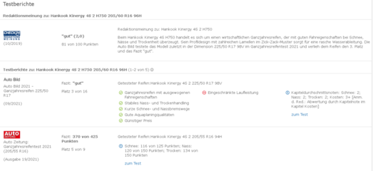

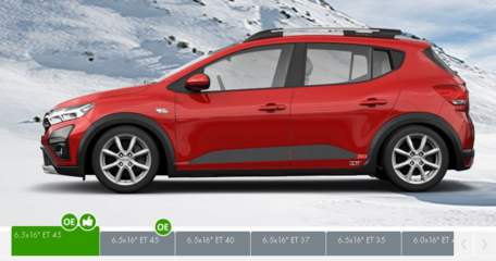

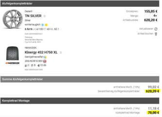

jetzt auch 4x für 690€ komplett bestellt... ohne Prüfung/Eintragungspflicht soll dann so aussehen... Ganzjahresreifen Reifen Hankook leider etwas lauter als vergleichbarer Goodyear Vector 4 Season Gen3, 72 statt 69dB, aber dafür 90€ günstiger ;-) beide Klassen ordentliche Testergebnisse, wenn auch bei AUTOBILD ^^
wichtig bei der Felge für mich, keine Zentrierringe erforderlich, ET 45 passt.
Alufelgen | DEZENT Leichtmetallräder
Hankook Kinergy 4S 2 H750 205/60 R16 96H ab 75,98 € | Ganzjahresreifen günstig kaufen
