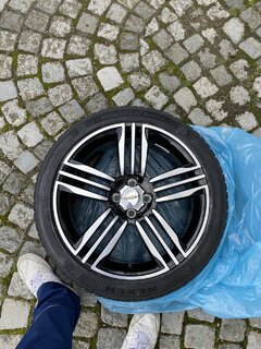

Servus, ich hab eine Frage zu meinen Alufelgen.
Ich habe mir die Ronal R57 18 Zoll in Silber mit Schwarzen Akzenten bestellt.
Passend dazu ein Satz Winterreifen die dann als Komplettrad mit Felgen geliefert werden.
Laut Felgenoutlet sind die Felgen passend zum neuen Sandero Stepway und ich brauche weder Gutachten beim TÜV noch eine Eintragung in die Fahrzeugpapiere.
Nun zu meiner eigentliche Frage:
Wenn ich mir genau die gleichen, passenden Reifen und Felgen in Polen bestelle (über 300€! billiger), brauche ich dann auch kein Gutachten?
Ich kann mir genau die gleichen Unterlagen herunterladen und da es sich um die gleichen Felgen handelt sollte es doch eigentlich keine Probleme geben oder?

Ich habe mir auch diese angeschaut aber für den Sommer. Eigentlich egal wo du die Felgen Kaufst wichtig ist das die Nummern die Im Gutachten und der ABE in den Felgen stehen.
Achte darauf das du nicht nur das Gutachten mit führst ABE sollte immer dabei sein
Hallo, ,@SpallekG !
Wenn die ABE-Nr mit der eingestempelten Nummer auf Deiner Felge übereinstimmt, sollte es keinen interessieren, wo Du Deine Felge gekauft hast.
