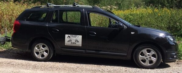

Hallo & Servus zusammen,
ich dachte ich frag mal an dieser Stelle, vielleicht gibt's inzwischen ja schon irgend welche Erfahrungsberichte oder Neuerungen.
Ich hab mir vor 5 Wochen einen Dacia LOGAN MCV II TCe 90 LPG, EZ: 12.2014 mit rund 40T km gekauft - und jetzt festgestellt dass da ist die ASR fix. Es gibt zwar 2 Kontrollanzeigen wenn man die Zündung einschaltet, aber der Kippschalter fehlt um das ASR auszuschalten.
Das wurde mir beim Kauf des Wagens nichts von ASR gesagt vom Verkäufer. Auch kannte ich bis dahin ASR gar nicht. Ich hatte vorher 6 Jahre lang einen Renault Megane. Will sagen: Wenn ich dieses ASR nicht abgeschaltet bekomme, schieße ich den Wagen wieder in den Verkauf. Was will ich damit... der Wagen ist bei mir in der Voralpenlandschaft (Schliersee/Tegernsee, 50km südl. von München) völlig wertlos. Es gibt in der Umgebung von 30km keine Ortschaft, die nicht eine Ansteigung hätte. Bergfahren will ich ja noch nicht mal heranziehen.
Mit wurde gesagt, dass sich in diesem Forum doch der ein oder andere "Spezialist" befindet, der vielleicht inzwischen schon eine Lösung haben könnte.
Weil jetzt im Sommer bin ich eigentlich ganz zufrieden damit. Aber in 2 Monaten beginnt bei uns ggf. der erste Schneefall bis in's Tal...
Hat ggf. es schon jemand irgend eine umsetzbare Lösung gegen dieses ASR?
Vielen herzlichen Dank für Eure Hilfestellung!!:yes:
Beim Lodgy ist es abschaltbar, habe ich aber trotz heftigem Wintereinbruch nicht gebraucht.
Naja, Wintereinbruch... ;-) da können bei mir dann schon mal locker 20-50cm Schnee sein über Nacht oder Wochenende sein. Das Szenario will ich mir erst mal noch gar nicht vorstellen... der Schneepflug fährt zwar um 6 Uhr das erste Mal durch, aber auch nur auf den Hauptstraßen. Und da bleiben dann immer noch einige Zentimeter Festschnee liegen. Und ich muss um 6 in der Arbeit sein. Mit dem Megane hab ich mir halt gute Winterreifen drauf geknallt und hab damit den Weg freigeschaufelt, wenns sein musste. Aber mir ASR... sehr ich da so gar kein Land.
Mein Problem das ich sehe, liegt eher daran, dass ich in der näheren Umgebung keine Ortschaft habe, die nicht eine Steigung oder sogar Berganfahrt hat. Und wenn ich mir dann die Skitouristen aus München anschau wie die mit ihren Sommerreifen bei uns abhängen an den kleinsten Steigungen...
Wie soll ich da mit ASR wieder Anfahren können, wenn vor mir einer stehen bleibt... (?)
