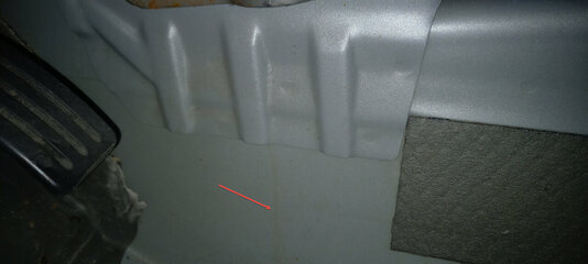

Am Getriebetunnel habe ich aber tatsächlich eine ganz schwache, trockene Spur von Flüssigkeit gefunden, siehe Fotos. Ist es denkbar, dass die was damit zu tun hat? :think:
Auch war der Wagen wohl lange Zeit am Hang geparkt. Vielleicht müsste ich den Wassertest durchführen während das Fahrzeug auf einem ähnlichen Winkel steht?

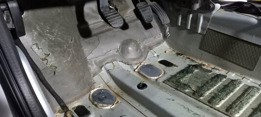

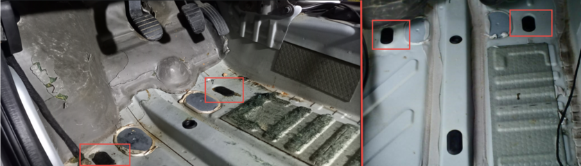

Eine generelle Frage zu den Gummistopfen im Fussraum: Ich habe hier im Forum ein anderes Bild gefunden, welches ebenfalls einen Fussraum vom Sandero I zeigt. Dort fehlen 2 Gummistopfen, die bei meinem Modell vorhanden sind. Siehe die Gegenüberstellung auf dem Foto. :think: Weiss jemand evtl. wofür die sind und ob die vorhanden sein sollten - oder nicht?
