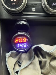

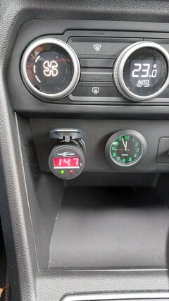

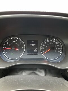

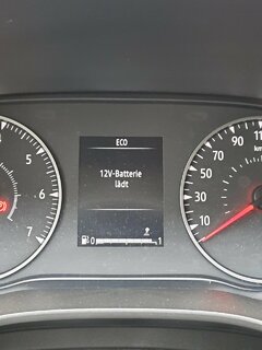

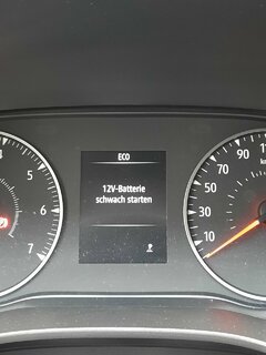

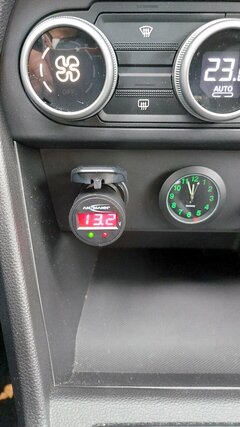

Nur so nebenbei am Rande, die Jogger von 2023 haben das Problem auch...
Bei einem Energie Management Steuergerät von LEAR (Mindestladestand 74%) gab es folgende Messergebnisse:
Statusmeldung: Batterie im Sicherheitsmodus bei Ladestand unter 75,1%
Statusmeldung: Batterie fast leer Motor starten bei Ladestand unter 74,7%
Statusmeldung: Batterie lädt auf endet bei einem Ladestand von etwa 77,5%
