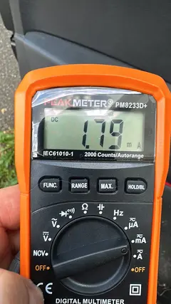

So, hallo nochmal. Habe mir jetzt ein neues Multimeter besorgt, das sich seine „Reichweite“ automatisch sucht und nun kam ich auf einen Wert von 1,79mA. Habe Tür- und Motorhaubenschloss geschlossen, Türkontaktschalter abgeklemmt und Fahrzeug abgeschlossen
Laut meinem Arbeiskollegen wäre das also in Ordnung. Kann’s dann doch die falsche Batterie sein? Laut Werkstatt wäre die richtige verbaut. Mit Typ N70 oder so
Wie hast Du den Wert ermittelt?
Das wäre ein Traumwert, den eigentlich kein modernes Fahrzeug mehr erreicht.
Korrekt messen kannst Du nur, wenn Du an der Batterie einen Pol trennst und dann mit dem Messgerät brückst.
Oder Du nimmst ein Zangenamperemeter.
Ich hab die Polklemme gelöst, Krokodilklemme an Polklemme angeschlossen, mit der Prüfspitze auf den Pol und dann die Klemme abgehoben ohne die Spitze vom Pol zu nehmen
wie lange hast du warten müssen bis sich dieser Wert eingestellt hat, sprich alle Steuergeräte eingeschlafen sind ?
