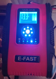

An dem Foto oben ist mir aufgefallen daß da die Spannungsanzeige an ist. Hat das Teil kein Amperemeter? Wäre wirklich sinnvoller da der Ladestrom mehr aussagt als die Spannung. Habe selber ein Uraltteil mit Amperemeter, zwei Leistungsstufen sowie 6 und 12 Volt. Man kann deutlich sehen daß die Batterie voll aufgeladen ist wenn die Stromstärke gegen Null geht.
So ein 25 jahre altes Hella Ladegerät ich auch noch.
Du meinst mein Gerät? Das schaltet beim laden zwischen Volt, Ampere und Temperatur hin und her und ladet mit 12 Ampere.
