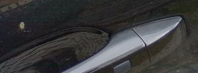

Wo ist denn das "versteckte Türschloß" auf der Fahrerseite???Ich fahre seit März 2021 einen Dacia Sandero Stepway Comfort TCe 90 - 2021 auch mit Handfree-Card.Vieleicht am Türgriff,da wo die kl. Abdeckung zu sehen ist die auch bei Berührung die Fahrertür offnet (je nach Einstellung)?Sorry,wußte nicht gleich wie ich es beschreiben sollte :)

Das mechanische Schloss befindet sich auf der Fahrerseite unter der Plastikabdeckung rechts vom eigentlichen Griff. Wenn man von unten da drauf schaut, erkennt man einen kleinen Schlitz. Dort kann man den Schlüssel ansetzen und die Kappe nach oben raushebeln.
