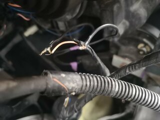

Hab evtl den Übeltäter gefunden. Der Vorbesitzer hat wohl wirklich gebastelt. Am Kabel zur Hupe wurde gelötet und nur notdürftig mit Klebeband isoliert. Ich denke da gab es einen geschlossenen Stromkreis. Kann das sein? Vorher hab ich ca 1,0 A Verbrauch an der Batterie in Reihe gemessen. Und nun wo ich die Kabel mit Lüsterklemme einzeln verbunden hab messe ich nur noch 0,34 A. Das ist ein normaler Wert, oder? Mal schauen ob es morgen früh anspringt. :)

Das verstehe ich jetzt nicht. Das Kabel zur Hupe wurde gelötet. Die Hupe zieht im Ruhezustand doch keinen Strom. Dann würde sie immer hupen. Der Verbraucher wird erst eingeschaltet, wenn ich hupe. Was ist da ein geschlossener Stromkreislauf? Geht ja gar nicht, wenn ich die Hupe unter Strom setze, hupt sie - was sie ja auch soll. Ich denke eher, Deine Batterie ist fertig und der Anlasser geht selbst nach einem geringen Stromverbrauch (der normal ist und nicht als Fehlerstrom bezeichnet wird) und bei Kälte (wo sie eh viel Kapazität verliert) nach der Nacht nicht mehr. Ist ein alter Hut, hatte ich schon vor 40 Jahren im Winter. Neue Batterie und gut ist. Meine unmaßgebliche Meinung.
