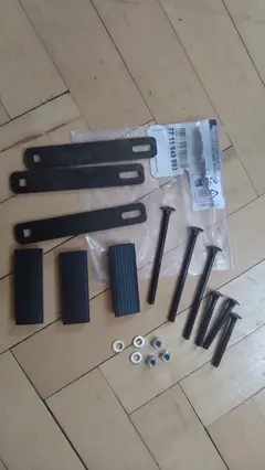

Da ich gerade vor dem gleichen Problem stehe. die ...9993, also der Adapter ist ein kleines Beutelchen mit drei Blechen mit zwei Löchern (Abstand über 60mm) drei Gummis (vermutlich um die Reeling zu schützen #kraftfester Dachträger?) und drei langen und drei kurzen Schrauben. Keine Anleitung, nichts. Da ich den völlig überteuerten Träger für 245€ nicht kenne, versteh ich das System auch grad nicht, befürchte aber, ohne den Träger, also mit "normalen Radträgern" wird das wohl auch nichts. Ich dachte, der "Adapter" wäre ein Adapter, der die fehlende T-Nut ersetzt. Aber da hab ich wohl zu viel erwartet...
Hilfreich wäre hier, wenn mal jemand, der den arschteuren Träger für 245€ besitzt und davon paar Detailfotos der Aufnahme oder eine Anleitung posten könnte.
Das ist der "48€-Adapter" mit der Teilenummer 7711949993, wie er auch für den Sandero III Stepway mit Dachgalerie angeboten wird.

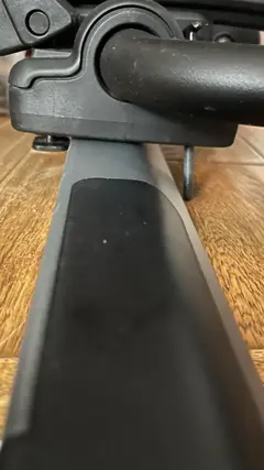

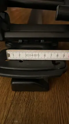

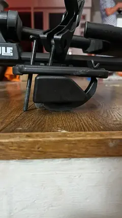

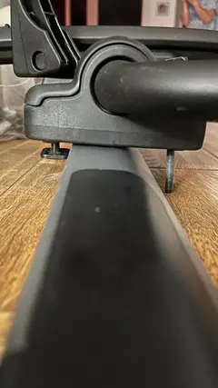

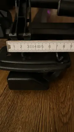

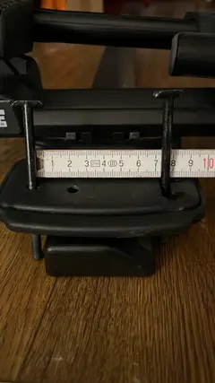

Der Lochabstand beträgt 75mm - siehe Fotos...
Die Höhe der hinteren Träger-Platte ist lediglich ca 1 cm (siehe Foto), jedoch die Höhe der vorderen Träger-Platte 5cm (sorry kein Foto, alles schon wieder verstaut) - der U-Bügel, welcher die Dacia-Reling umschliesst und oben den Träger hält, sollte also als Höhe 3cm (Dacia Reling) + 5cm (Thule Trägerplatte vorne) + ein paar cm zum "draufschrauben" berücksichtigen, bei einer Breite von 7,5 cm (Dacia Reling ist 6cm breit also OK)
Die Höhe der hinteren Platte ist lediglich ca 0.5 cm (siehe Foto), jedoch die Höhe der vorderen Platte 5cm (sorry kein Foto, alles schon wieder verstaut) - der U-Bügel, welcher die Dacia-Reling umschliesst, sollte also 3cm (Dacia Reling) + 5cm (Thule Trägerplatte vorne) berücksichtigen, bei einer Breite von 7,5 cm (Dacia Reling ist 6cm breit also OK)
Danke für die Fotos. 75 ist ganz schön wenig. Der Lochabstand der Adapterplatte ist minimal 90. Ich hab immernoch keine Ahnung wie die sich das vorstellen.
Ich hab nur eine Lange Schraube mit so einem Hammerkopf, ähnlich der Thuleschelle. Die wäre doch aber viel zu lang dafür. Und eine Schloßschraube in kurz. Die würde für den Schnellspanner ja Sinn machen. Aber wenn ich die Hammerkopfschraube schräg, also parallel (so würde die Zu lange Adapterplatte Sinn ergeben) mache, setzt die Mutter mit U-Scheibe schräg auf das Langloch. Das ist doch nix halbes und nix ganzes.

Wenn Du Deinen Thule verwenden willst, ist der Lochabstand vom "Adapter" irrelevant. Wenn Du etwas bastelst, mußt Du den Lochabstand passend zu Deinem Träger wählen. Der Adapter ist nur ein langes Blech mit einem viereckigen Loch und einem Langloch, siehe mein Foto #6 . Der Lochabstand von Thule scheint wohl 75 zu sein. Wichtig ist ja ein Innenmaß von >60mm wegen dem Träger.
