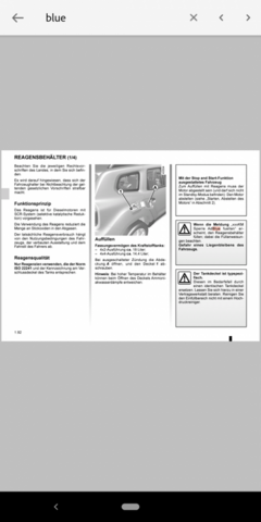

Ausserdem soll der 4x2 einen 14,4 Liter Adblue-Tank haben und der 4x4 einen 18 Liter Adblue-Tank. (Wahrscheinlich weil der Allradler deutlich mehr schluckt...)
Soviel ich gelesen habe ist es genau umgekehrt. Ich suchs dir nachher raus
die AddBlue Tankfüllung soll für ca. 7000 Km genügen.
So ist zumindest die Angabe von Dacia lt. meinem Autohaus.
Der Fronttriebler hat den großen Tank, der Allradler hat einen etwas
kleineren Tank.
