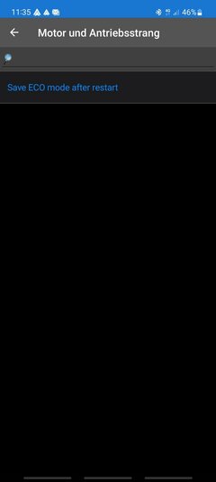

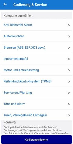

Dauerhaft ECO an habe ich über einen geeigneten OBD2 Dongle und der App Cars Sanner eingeschaltet.
Ebenso wie Abbiegelicht und Uhr im BC Display.
Darf man fragen, unter welcher Kategorie man diese Option codieren kann?
Oder gehört das zu experimentellen Funktionen bzw. benutzerdefinierten Codierungen?
Uhr und Kurvenlicht sind soweit bekannt.
Das steht bei mir unter Motor und Antriebsstrang.
Bei mir wird allerdings im MediaNav beim Start ganz kurz angezeigt "ECO aus". Im BC Display steht aber ECO und ECO ist auch wirklich eingeschaltet (und lässt sich natürlich über den Schalter in der Konsole auch ausschalten).
