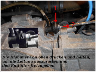

Hi,
da bei mir demnächst laut Plan die Bremsflüssigkeit gewechselt werden müsste, wollte ich mich einmal zu diesem Thema informieren. Bislang beträgt der Wassergehalt noch unter 1% und die Bremsflüssigkeit hat noch eine gesunde Farbe, daher keine Eile.
Hat jemand Erfahrungen bzw es einmal durchgeführt? Hier ein Überblick über die gängigen Methoden
Brake Bleeding Methods
Die Überdruckmethode scheint mir am sinnvollsten zu sein. Diesen würde ich mit eg. solch einem Gerät erzeugen
Reihenfolge wurde ja bereits oft beschrieben: Von der entferntesten bis zur nächsten Bremse in Bezug auf den Behälter im Motorraum.
2 Fragen kamen durch diesen Thread in den Sinn:
1. Gibt es Besonderheiten durch das ABS?
2. Werner 53 hat von der hydraulische Kupplung gesprochen, gibt es hierbei etwas zu beachten?
Es handelt sich bei mir um einen Dacia Dokker H4M 740 mit dem Getriebe JR5-050 (Vermutlich)
Vielen Dank
