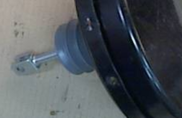

Hallo Noah,
ich hatte das auch an meinem Wagen, was aber wegen der Garantie kein Problem war.
Die Druckstange vom Bremspeadal kann man einstellen, sie drückt im Hauptbremszylinder auf den Kolben. Die Teile verschleissen mit der Zeit ein wenig (die Druckstange und die Sackbohrung im Kolben passen gegenseitig an :lol:) und so kommt dann die Lose zustande. Sollte die Lose größer als geschätzte 5 mm betragen, würde ich das bei der nächten Inspektion nachstellen lassen, sonst hat man ungewollt einen längeren Bremsweg, weil man ja erst die Lose überwinden muss.
Die Einstellung
Dürfte keine große Sache sein, ich habe das bei verschiedenen Marken mal gemacht. Die Druckstange ist in eine Gewindehülse geschraubt und mit einer Kontermutter gesichert, die sich auch mal lösen kann. Der Monteur am Fliesband ist nicht unfehlbar.
- die Kontermutter lösen
- Gewindestange so weit herraus schrauben das ein Restspiel (kann man nicht messen, Brenspedal bewegen und schätzen) von 1-2 mm zwischen Druckstange und Kolben bleibt
- Gewindestange mit Maulschlüssel halten und Kontermutter festziehen
das war´s.
Wenn dann irgend wann, vielleicht mal der Hauptbremszylinder getauscht wird, kann man das evt. noch mal haben!
LG Gunnar
