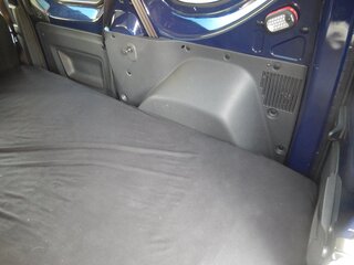

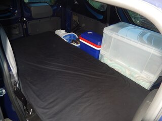

Ohne Rücksitzbank B)

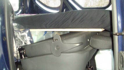

Mit Rückbank:lol:

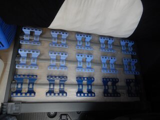

Vorne zum Ausgleich des unebenen Bodens sind noch 2 Holzwürfel unter dem Lattenrost, ist sehr stabil.
Maße sind 90 x 195 cm die Matratze und 90 x 200 cm der Lattenrost.

Was hat man zwischen den Radkästen, 110 cm?
Was gewinnt man da an Breitte wenn man eine Bettkasten - Version verwendet, ich nehme an etwa 10 cm?

Zwischen den Radkasten sind 118cm.
Bettkasten hoch über Radkästen sind bis 50 cm mehr Breite möglich.

aber 168 cm Breite wird nicht ganz hinkommen über die Radkästen, das ist ja fast schon die Aussenbreite ohne Spiegel!
