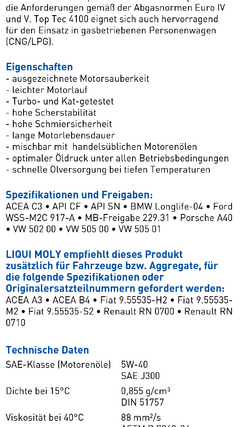

Moin
Ein Auszug aus dem technischen Datenblatt von LM:
34822
Nimm doch mal Schriftkontakt mit Liqui Molly auf und schildere kurz die Problematik.
Dann auf ihre Alternativ-Empfehlung für A3 und B4 hinweisen und fragen, wie sie sich dazu stellen, weil genau deswegen ein Garantieverlust erfolgte.
Ggf. kommt sogar eine Antwort die 1:1 die Daciavorgabe bestätigt.
Du kannst dabei nichts verlieren, sondern nur gewinnen.
