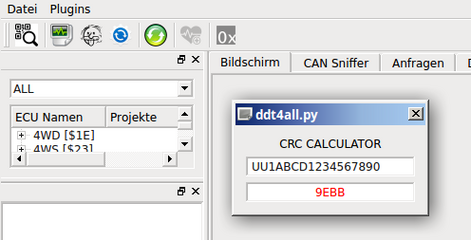

Wir müssen die Fahrgestellnummer im Tacho ändern und ein paar werte, sonst kommt Clip nicht klar, setzt Fehler und verweigert die Diagnose.
Daniel, was muss man zusätzlich zur VIN ändern? Und kann/muss man auch den VIN CRC aktualisieren? Ich finde keinen Befehl dazu, nur für die VIN. Danke!
Ja, die CRC muss auch angepasst werden.
Um die zu errechnen brauchst du allerdings eine spezielle Software.
Wenn du mir deine VIN durch gibst, kann ich dir die CRC errechnen.
Meine CRC kenne ich, aber ich weiss nicht, wie ich sie in den Tacho schreiben kann. In der ddt-Definition habe ich '3B 81' gefunden, welcher auch bei anderen Steuergeräten die VIN schreibt, aber beim Tacho ist er nur mit 17 Bytes Payload definiert, er nimmt nur die VIN, ohne CRC. Wie hast du die VIN samt CRC geschrieben? Ist die ddt falsch, nimmt '3B 81' auch beim Tacho 19 Bytes? Danke!
...nimmt '3B 81' auch beim Tacho 19 Bytes?...
die crc kommt beim senden direkt als hex hinter die vin.
