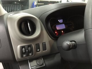

Warum ist der Tacho beim Sandero schlecht ablesbar? Meinst Du am Tage wenn die Beleuchtung aus ist? Das ist beim Logan auch so, deshalb lasse ich das ändern damit der immer beleuchtet ist.
Meinst Du am Tage wenn die Beleuchtung aus ist? Das ist beim Logan auch so.
Das ist wohl bei allen Gen.2 Dacias nun so, da ja alle den gleichen Tacho drin haben. Da hilft nur das Ding zu beleuchten auch tagsüber. Wieso das bei Renault/Dacia noch niemand gemerkt hat, dass man bei Sonne da fast nichts sieht erschliesst sich mir nicht wirklich. Noch besser wenn man Sonnenbrille auf hat. Dann schaut man nur noch in ein schwarzes Loch :cool:

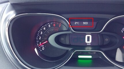

Ich lasse mir am Donnerstag die Tachobeleuchtung ändern, so das die mit der Zündung eingeschaltet wird .
Man könnte auch die Temperatur und die Zeit auf dem BC anzeigen lassen.
