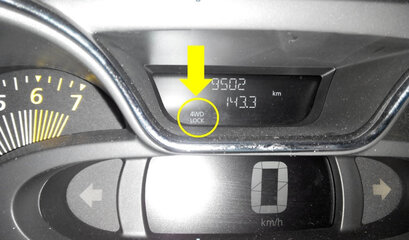

Mir ist gerade eingefallen, dass ich den Tacho ja gar nicht wechseln kann...
Im Clio Tacho fehlt ja die "2WD" und "4WD" Anzeige.
Ist diese Anzeige vorgeschrieben? Ansonsten ist sie dich eher nice to have und mit dem Wissen, dass sie fehlt, am entsprechenden Stellrad abzulesen.
Wobei ich zugeben muss, da nie hinzugucken, weil ich eh nur mit 4wd fahre.

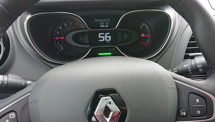

Bist du dir sicher? Den Captur gibt es auch als Kaptur z. B. in Russland und wohl mit 4x4. Der Tacho sieht identisch zum Clio/Captur aus, vielleicht sind sie identisch.
Ne. Sicher natürlich nicht.
Klar, in meinem Dienstwagen (zur Zeit auch ein Captur) ist der Tacho (mit was anderer Farbgebung) verbaut.
Aber mit 4x4 hab ich den noch nicht gesehen.
Und da der Tacho aus dem Clio VI kommt, der ja vorgesehen war, gehe ich davon aus, dass er die Anzeigen nicht hat.
Wir nennen den hier immer nur Clio 4 Tacho. Der ist in einigen Renault Modellen drin. Auch im Trafic z.B.
Gibt ja auch diesen netten Renault Tacho noch:
Und wahrscheinlich der vom Clio/Captur auch...
