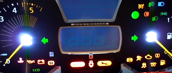

Was man doch so alles hier lernt :) Diese Symbole kann man bei richtigem Lichteinfall (Taschenlampe z.B.) auch ohne Testmode erkennen. Zumindest beim einfachen orangenen Tacho. Meine ja nur falls man im Autohaus mal schauen will. Da siehts immer so blöd aus wenn man mit dem Laptop dran geht :rolleyes:
Nebenher fällt mir erst jetzt auf dem Foto von BigEasy auf, dass der Tacho mit dem Chromrand die Form der aktuellen Renault Kühlerlinie darstellt.

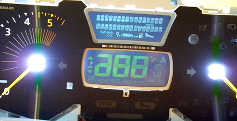

"Sport" und "Race" wäre noch spannend :-)
Bei der Gelegenheit: Was ist das für eine Taste die ich auf dem Bild markiert habe? Freisprechirgendwas? Sprachbefehle?
Hi, bei meinem Tacho war die Anzeige für allrad vorhanden, war zu sehen wenn die LCD Anzeige an ist, eigentlich musst du nur ein Kabel vom wischerschalter zum Stecker zum Tacho ziehen wenn du den Clio4 wischerschalter eingebaut hast, damit du den BC in beiden Richtungen bedienen kannst, der Rest ist nur programmieren, das ist nicht so schlimm wie es sich anhört, und Hilfe bekommst Du hier sicher, war bei mir auch so
Man kann mit dem Tacho beide Tasten (up/down) des Clio Wischerschalters benutzen?
Ich denke, diese ist die Push To Talk Taste für die Sprachsteuerung des Smartphones. Im Micom heisst die entsprechende Taste PTT.
Die französische Siri in dem Video hört sich aber sehr maskulin an :D
Aber Danke für den Hinweis. Das erklärts mit der Taste.
