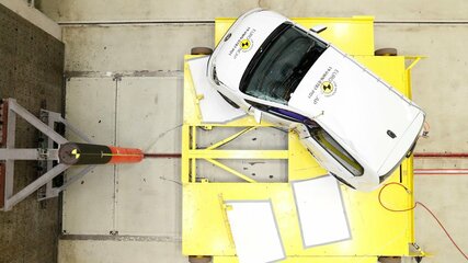

Ach nein ?
Beim Euro NCAP-Test wird das Fahrzeug mit 32 km/h seitlich gegen einen festen, schmalen Pfahl geschleudert. Dabei wird das Fahrzeug rechtwinklig zur Bewegungsrichtung gehalten oder wie ab 2015 mit einem etwas geringeren Winkel zum Pfahl. Wenn ein Fahrzeug mit einem mittleren Airbag ausgestattet ist, um zu verhindern, dass die Insassen der Vordersitze aufeinander stoßen, werden zwei durchschnittliche männliche Seitenaufprall-Dummys auf die Vordersitze gesetzt. Wenn kein mittlerer Airbag vorhanden ist, wird ein Dummy auf den Fahrersitz gesetzt.
Dieser Test stellt sehr hohe Anforderungen an das Fahrzeug, das den Kopf des Fahrers schützen muss. Da der Aufprallstoß nur auf eine sehr begrenzte Fläche des Fahrzeugs wirkt, entstehen sehr hohe Deformationskräfte, wodurch der Pfahl tief in den Innenraum eindringen kann. Ohne effektiven Schutz würde der Pfahl den Kopf treffen - mit entsprechend gefährlichen Verletzungen als Folge. Kopfairbags, so genannte Kopf-/Schulterairbags oder Fensterairbags über den seitlichen Fenstern aber auch in den Sitzen integrierte Brustkorb-/Kopfairbags sind typische Lösungen. Diese erfordern jedoch eine extrem präzise Steuerung, um einen ausreichenden Schutz zu bieten. Der Pfahlaufpralltest wird seit seiner Einführung 2001 durchgeführt.
Wenn diese Situation auf z.B. einer Baumallee z. B. im Brandenburgischen bei 50 Km/h mit Einschlag in den Baum passiert dann Gute Nacht. Und wer fährt außerorts nur 50 ?
Sehen so nicht die meisten Fahrzeuge aus? Würde mich wundern, wenns anders wäre.

Der Bildvergleich wäre interessanter gewesen mit z. B. einem VW Up Elektro (3 Sterne NCAP 2019) oder ähnlichem Kleinstwagen. Der Marvel R ist drei Fahrzeugklassen größer, das gibt nichts her.
Hätte mich jetzt ernsthaft interessiert, muss mal heute abend versuchen ein Bild zu finden vom 2019 Test.

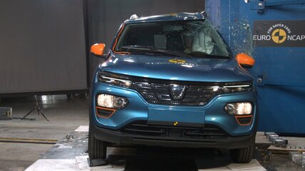

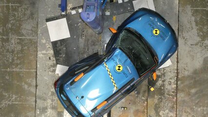

hier die Bilder, die ich gefunden hab, das Blau ist schöner (um was Gutes über den Spring zu sagen), oder?
Bin kein Experte und weis nicht, worauf im Detail zu achten wäre.
Je weniger der Pfahl in den Innenraum eindringen kann umso besser. Mehr Überlebensraum, steifere Zelle. Kopf und Torso seitlich sollen eben nicht mit dem Pfahl in Kontakt kommen. Das klappt besser wenn der nicht so weit eindringen kann und ein Fensterairbag gibt als Puffer
