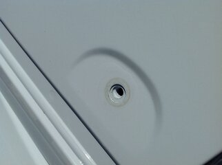

Ich habe jetzt die Dachträger für den Dokker montieren wollen und dabei festgestellt, dass die Dachfläche gar nicht so eben ist wie ich vermutet bzw. erwartet habe. Die beiliegenden Kunststoff-/Gummiteile zwischen Trägerfüße und Dach sind rechteckig!?
Hat jemand von euch Dachträger auf einem Dokker montiert die genau in diese Vertiefungen passen?

Die Gummiteile sind relativ angepasst.

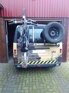

Wo kann man das Werk denn bewundern? Ich steh auf so Basteleien.
