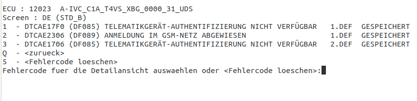

Heute hab ich meinen Spring in der Werkstatt abgegeben wegen der defekten vorklimatisierung und dem defekten GPS Signal um 15 Uhr hatte ich dann einen anrufe von der Werkstatt das das Telematik Steuergerät defekt sei.
Naja jetzt haben die ne Anfrage an Dacia geschickt. Dacia würde das aber in 12 max. beantworten.
Lieferzeit für das neue Steuergerät angeblich 2-3 Tage.
