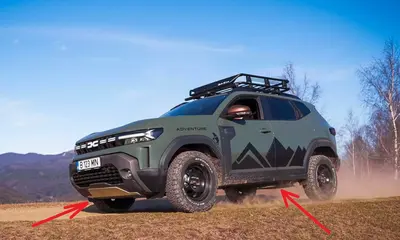

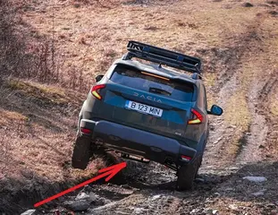

Der Duster Adventure (Sondermodell) hat das alles schon drauf.
Duster III Adventure
LE: Und wenn schon ab Werk, dann könnte es demnächst als Extra angeboten werden.

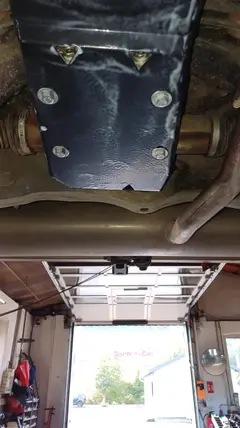

Habe den Motorunterfahrschutz und den Differentialschutz aus "Metall" (Stahl) von DacianMag montiert. "Sitzt, passt, wackel und hat Luft"! Soll heißen alles i.O..

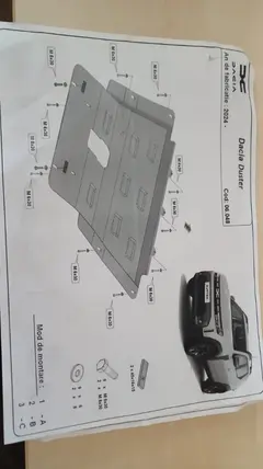

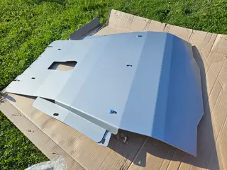

Nur noch eine kurze Frage . Wie schaut es mit der Qualität und Passgenauigkeit der Teile aus? Hat die Lieferung problemlos geklappt ? Danke
Hallo swartrenoster . Hättest du eventuell ein paar Fotos von den Teilen . Nur wenn es dir nichts ausmacht. Wäre nett

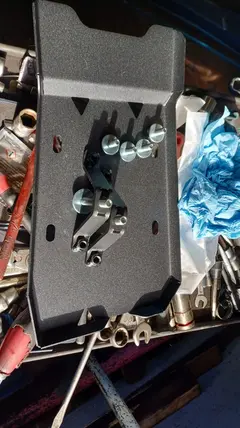

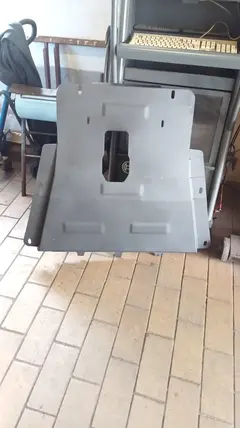

here we are:
im eingebauten Zustand habe ich ansonsten keine weiteren Bilder, außer dem Diff-Schutz. Da mein Kumpel am 1.1.2025 in Rente gegangen ist, habe ich z.Zt. auch keine Möglichkeit auf eine Bühne zu fahren um Fotos zu machen.
Die Passgenauigkeit war akzeptabel, ein Bohrloch des Unterfahrschutzes musste ich nacharbeiten, sonst war alles ok.

here we are:

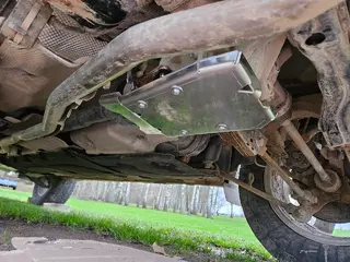

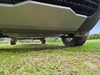

Ich habe den Schutz von meinem Duster3 abmontiert und bin dabei, ihn zu verkaufen, aber das ist für die Mehrheit in diesem Forum vielleicht nicht relevant, da ich in Lettland wohne und der Versand dieses riesigen Aluminiumstücks ein Vermögen kosten würde.
Beide Unterfahrschutzplatten sind von hier.
- Differential
- Motor
Sie sind von sehr guter Qualität, aber bei der Motor-Unterfahrschutzplatte fehlten einige Schrauben, also musste ich sie im örtlichen Geschäft kaufen.
Ich habe vergessen zu erwähnen, dass ich den Schutz entfernt habe, weil ich den Duster eintausche und der Schutz den Preis, den sie mir anbieten, nicht erhöht.
